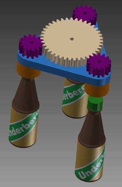

    Selve det indvendige af formen er maximalt 5mm tykt. Så hvis det tører 1-2mm pr dag, så skulle det vel nok kunne lade sig gøre? smiley
    #9
    Jeg laver mange små(og til tider noget større) hyggeprojekter. Typisk drukrelateret smiley
    I dette tilfælde er jeg ved at konstruere en mekanisme, som med et enkelt drej kan åbne 3 Underberg flasker smiley
    Billedet herunder er ikke en færdig tegning. Jeg går og eksperimenterer med tolerencer og teori vs praksis hele tiden. Men snart går selve fremstillingen igang. Dvs i aften eller i morgen smiley
    Det jeg er ved at støbe er nogle runde "plader" som flaskerne skal stå på. Det skal være af noget gummi'ish materiale, så flaskerne ikke drejer rundt. Disse små "plader" isættes så i nogle andre dele. Assembly'en herunder er som sagt ikke færdig smiley
