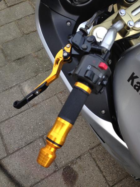

Ok, jeg har ingen Kompressor, og vil ikke købe en for det ene job som jeg vil have udført. Så søger alternativer.
Hvordan får man afmonteret og påmonteret håndtag på MC, hvis man IKKE har adgang til en sådan ?

Når de nye skal på, renser du styret med sprit. Når det er helt rent skal indersiden af de nye håndtag også fugtes med sprit, det udvider gummiet en smule. Når det fordamper trækker gummiet sig sammen igen, og de nye sidder fast. Brug ikke sæbe/olie osv for at få dem til at glide lettere på, så kommer de aldrig til at sidde fast.
Er de slet ikke til at få på med sprit, går der rygter om at hårlak skulle være godt. Ved ikke helt, men det smører måske lidt og størkner senere.

Dem du har på ser ud til at være gummi, du kan skære dem af med en hobbykniv.
der findes masser af film på youtube hvor folk viser hvordan de gør.

Nu sidder lortet jo ½ på, kan hverken få den af...ELLER helt på...
Voksne mænd kan også pive...

Så ikke ren alu mod styret..derfor prøves med luft..

Ja du har ikke prøvet på min metode med at spænde den ind??

Mangler at afprøve at køre den i havnen...hehe

Men skal have nye håndtag, disse er for korte, og det ser ud som lort...
Men tak for støtten og jeres tip

men en gryde kogende vand, dyp de nye håndtag deri, så udvider gummiet sig, monter, lad dem køle af så passer de perfekt.
