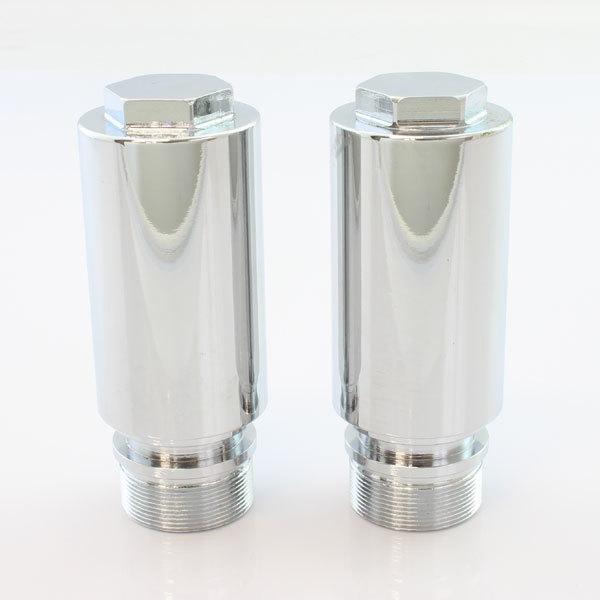

Hej,
Jeg leder efter en der kan udføre drejebænks arbejde.
Jeg skal have lavet 2 forlængere til min forgaffel (har ikke behov for kommentarer, der ikke vedrøre det jeg spørger om )
som i den stil jeg har vedhæftede.

Håber det er til en show bike. og ikke noget der skal køres på, det er knap så sjovt når den knækker mellem gaffelbroerne ved en hård opbremsning
mar 2016
Følger: 5 Følgere: 13 MC-er: 2 Emner: 6 Svar: 923
De knækker nok ikke ved opbremsning men der vil absolut være et svagt punkt i gevindsamlingen ved hård belastning af gaflen.
Bare så trådstarter ved hvad han får?
Det er meningen at toppen af gaffelbenet er spændt sammen med en prop i ( derfor man skal løsne top befæstelsen før man kan skrue proppen ud.) gaffelrøret er jo tyndere hvor der er gevind, Hver gang der bremses kommer der en lille sidelæns belastning på samlingen..
Fin løsning hvis det kun er til pynt.. Skal man kører på lortet så køb nogle længere gaffelrør
