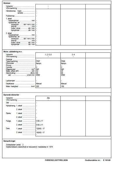

Står og skal bruge lydniveauet på den originale udstødning, men kan ikke finde det nogen steder og har ikke mulighed for at komme i nærheden af min lige pt. Er der nogen der kan hjælpe med dette?
På forhånd tak.

ved 4500 omdr./min
Typegodk.side 1

Jeg fik målt mine Akrapovic potter med universal dB killer til 95dB hos synsmanden, og det blev noteret som godkendt fra hans side med hensyn til larm, og de larmer noget mere end min brors fz1 også med akrapovic bare med org dB killer.

Nå - men checkede lige med min ven, - på hans lille SVin står der 87db..!
Måske det er afhængig af årgangen, - hans er vist en k4 eller k5.?
men hvis du skal derned.. er der jo langt fra 92..
(det er jo ikke en lineær måleskala ;-))
Så må du ha fat i en stump "pejsetætnings glasvævs måtte" og pakke i potten sammen m en killer.. eller måske en balle rockwool
