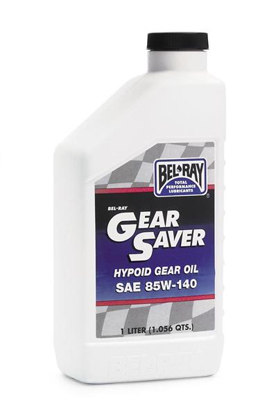

Jeg fik en belray sae 85w-140 gearolie med i købet, som jeg er usikker på om det er hvad den kører med nu da den er uåbnet.. Har så lige læst i servicemanualen at der står "Use a good quality SAE 20W/40 malti-grade motor
oiI"..
Hvad er jeres mening...?

  • #8   5. feb 2013 Hvis der er 85/140 Gear olie på nu, er det ikke så sært den ikke kobler ud, det er jo lisså tykt som Sirup og uden de additiver der kræves af en MOTORCYKEL olie beregnet til at osse GEARKASSEN kører med i samme olie! 10/40 er fint, bare det er en MC olie, måske er det nødvendigt at rense pladerne, men prøv bare inden, få den godt drænet for det gamle

    Du må i hvert fal ikke smide så viskø olie i din kværn, med mindre den har separat gearkasse og så kun deri!
    Den kombimotor du har skal have max 20-50 olie, 10ø40 er nok bedre.
    Når du iikke kan koble helt ud, skyldes det nok at den meget tykke olie sidder mellem pladerne og trækker dem med rundt. Skil tingene ad, og affedt pladerne helt med f.eks benzin, smør dem så godt med den rette olie og skru det hele sammen igen. Hæld olie på og prøv så.
