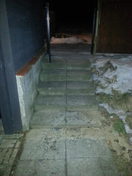

Hej folkens.
Kan det lade sig gøre af få en go rampe som kan ligge op ad en trappe ? Ikke en crasy vild trappe der er på 90 grader
Men går ud fra af rampen skal have en form for finish, dvs plade for den ene ende, så den er til ar ligge stabilt på toppen af trappen.
Så jeg ikke får bagenden i nakken når jeg når toppen
hvis i forstår
der er jo ikke så meget frihøjde på sådan en racer...
og så er der en rigtig go ide at køre den baglens ned... og ha nogle gutter med til at "redde" den hvis det skulle gå galt...

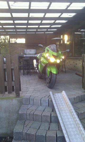

Har fået nyt hus der ligger på høj grund.
så ville jo gerne have den op på terassen

Bunden af MC´en går på i toppen, fordi vinklen er for skarp, så man skal lige være nogle stykker, til at løfte rampen, indtil baghjulet også er på.

Så du kan evt. fjerne den yderste række sten, og smide dem ned som feks. dette her.
http://www.abcpavilloner.dk/uploads/pics/Billede-fra-Jord-og-Kloak-kamera-029.jpg
Ved ikke om der kan købes færdige sten, men ellers kan du jo bare støbe det groft op i beton, skære de gamle sten til, og smide dem ned på det nye beton + en klat fliselim.

Op med dem og lave et ordentligt skrå underlag så det passer med fliserne og evt lige støbe til ved den øverste sten for at lukke hullet imellem terrassen og fliserne

medhansyn til trappen,få lavet nogen trekantet sten ligesom dem trappen er lavet af,så byg en rampe i trappen.

Laves der en rampe i sten i den ene side eller i midten som ca. dette her.
(link fjernet)
ja så kan man uden problemer kører forlæns og baglæns op/ned.
Man har jo støtte til begge ben, og det har man jo ikke, når man kører op/ned fra en trailer.

Denne trækonstruktion er blot to langsgående strøer der er boltet direkte ned i de underliggende fliser og dernæst beklædt med terrassebrædder (lærk) i en vinkel så bunden af kåben går fri oppe ved terrassen..
http://www.flickr.com/photos/47271190@N05/
(Den lille rampe købte jeg efter et opslag i min lokale Netto, der var 5 ældre der kontaktede mig med deres fine ramper de ville sælge mig.. Denne kan jeg både bruge til traileren og andre steder hvor der lige opstår et behov.. Pris 250kr.. ;-))
Held med projektet..
