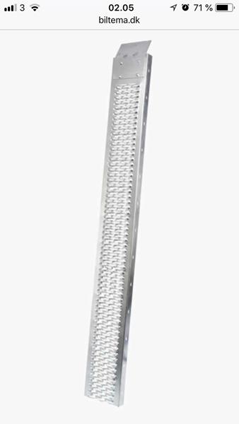

Købte igår en mc rampe i bil tema. Lige 2meter lang til 300kr
Enden af rampen hvor den holder på bilen. Sidder den metal plade knækket,så den planer. Den er boltet fast med 4 bolte. Min racer går på i bunden. Når den når disse bolte og kan ikke komme på eller af. Som den ridser bunden.
Samt jeg synes det er noget billig blik
Vil det hjælpe at købe en buet rampe?
Kan læse herinde at dørkplade er godt og god kvalitet.
Kan man få nogen gode rampe inkl hvor de er sliske, så mcen har en rande at kører i, uden det koster over 1000kr
Jeg har en fri højde på bilen på 51cm
Mvh Paw
Lad være med at falde for fristelsen med at få en til at bukke en rampe af dørkplade, hvor siderne så vender opad. Det er det du mener, går jeg ud fra?
Hele styrken i en lang rampe, er netop at siderne som går UNDER den - så sidernes evne til at modstå stræk, er grunden til den ikke knækker på midten.
Man kan godt købe motocross modeller som har sider på, men de er kortere og skal kun kunne bære 120 kilo, så hold dig fra dem.
Hvis alt andet fejler, så kan jeg godt lave din nuværende buet og forstærke den så det dur. Sådan gjorde jeg selv med mine egne...

Jeg fik to fede ramper for en 500mand.. en lille bærbar på 1,5m og en på næsten 3m begge 1m bredde m klipse af/på anordning. Begge mærket t 300kg..
Her:
https://www.motorcykelgalleri.dk/fotoalbum/diverse-mc/33886-rampe_til_stemaen__
