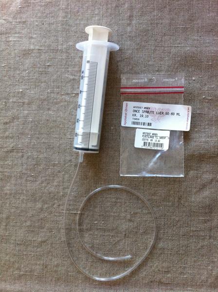

Der er for meget olie på min mc (Kawasaki ZR550). Så vidt jeg kan vurdere, går olien et par milimeter over skueglasset.
Sidste år havde jeg bøvl med en nål, der havde sat sig, så der løb 3 liter benzin ned i blokken, så jeg vil jo gerne holde lidt øje med, hvad der sker med olien nu.
Min mekaniker mener at han kan have "sjusket" lidt og kommet til at hælde for meget på, men jeg vil nu gerne have oliestanden ned, så jeg har styr på den.
For at gøre en lang historie kort: hvordan tapper jeg lidt olie af? Når jeg piller olieproppen af kan jeg se at koblingen fylder det hele, men tænkte noget med en sprøjte fra apoteket og en (meget) tynd slange og så lirke den ned i sumpen ... Har nogen herinde et godt forslag til en metode der i første omgang ikke indebærer at tappe hele lortet af?

virker fint
