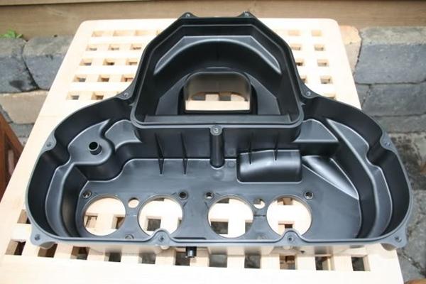

Hey.
Jeg har fået at vide min cykel brænder for meget benzin af for hvergang jeg skyder den af og slipper gassen så knalder og skyder den helt vildt.
Lyder næsten som en harley 8-)
Er det meget naivt at tro hvis jeg så lavede den mod af luftfilterkassen alle snakker om.
At blandingen af luft og benz kunne blive bedre? Hvis man var heldig?
Jeg får nok ikk kørt den ind i år.

Modder du luftfilterkassen, får den endnu mere mager blanding...

Jeg kender ikke den kemiske forklaring på det, men det er for mager blanding der erskyld i det. Det er det modsatte af hvad de fleste tror.

Du skal såmænd bare blokere din ais. Det er et MEGET nemt indgreb. Det drejer sig om en slange til luftfilterjassen der skal blokeres.
Jeg har benyttet proppen fra en penol 777 tusch. Den er PERFEKT til formålet:0)
Der kan også købes specielle plader til formålet, men det før operationen undøvendigt besværligt;0)

Jeg tror mest på at der er tale om enten den ais anordning som mikkel nævner og eller i kombi med utæt udstødning som du selv nævnte...
Ville personligt holde mig fra at "modde" noget uden en indkøring.
