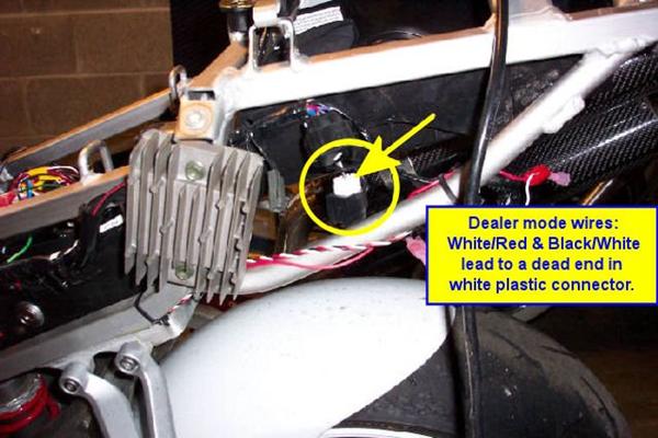

    #5   12. aug 2013 Ingen grund til at betale en Suzuki mekaniker for at finde fejlene. Hvis de er elektroniske, kan de vises i displayet ved at kortslutte dette stik og så dreje nøglen til on, og efterfølgende starte den.

    Men har du prøvet at udlæse fejlkoder?
  • #8   20. aug 2013 nej det har jeg ikke for den viser ikke noget i displayet. så det har jeg ikke lige tænkt over at gøre.
