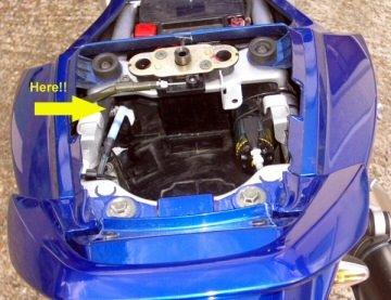

    #20   29. aug 2015 Start med at kontrollere tilt sensor. Den sidder lige foran batteriet under sædet. Der er en pil på den, som skal pege opad.
    Sidder den som den skal, så sætter du cyklen i "dealer mode" for at udlæse fejlkoder, for det må der være en eller flere af.
    Første billede viser hvor stikket sidder. Der sidder sådan en lille gummihat ud over det, og der er kun 4 ben i brug ud af de 6 huller som sidder i stikket.
