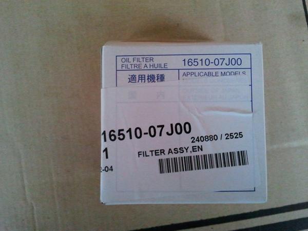

Vedr. dele så anvender modellerne 600-800 langt hen ad vejen de samme dele, men lige netop oliefiltret anvendes i to udgaver, det store og det lille. Også køleren på 800 er en anelse bredere end på de andre.
