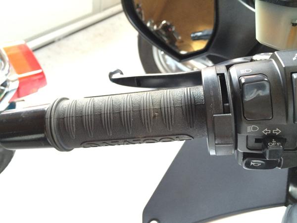

    #1   24. feb 2014 ...og lige et billede af højre side! Ikke så meget at se - blot indikatoren!

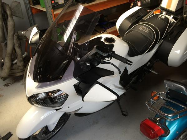

    #2   24. feb 2014 ....og her af begge sider! smiley
  • #3   24. feb 2014 Ja det er bare dejligt, med lidt varme styret. Min første maskine med det, var en zx10, dejligt, at kunne køre med sommer handsker, selv om det er lidt halv koldt.
    Bliver godt, at høre om de kan tåle regn og slud, uden problemer
  • #5   24. feb 2014 Hvor meget tykkere er håndtagene i forhold til standart?,ellers smart system hvis de holder

    #6   24. feb 2014 Jeg har fået nogle meldinger fra et søster-forum i UK, hvor flere har kørt sidste sæson med dem. De er (stadig) glade for dem.
    De er en anelse tykkere end std. håndtag og virker en smule "vamsede", hvilket jeg synes er godt. Har leget lidt med vand på grip/elektronik - og der ser også fint-fint ud! Jeg vil dog overveje at behandle slider-styringen i løbet af sæson'en med noget elektronikspray/smøring mv. Better safe than sorry... hvilket jeg forøvrigt også gør ved de alm. håndtag... der er intet så træls som lys/kontakter der ikke virker perfekt!
