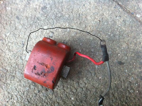

Jeg har købt mig en HD XLCH fra 1968 med magnet tænding.
Der er gennemgang imellem ledningen på tændspolen og selve spolen, er dette ikke forkert? er den brændt af?
den sorte streg viser hvor der er gennemgang

Primary coil resistance (wire to ground tang at core) should read around 0.3 ohms. Secondary resistance should read around 13,000 ohms. You will need a meter capable of reading very Iow resistance .
Så det du læser som 0 ohm er måske 0,3 ohm? Det kræver et meget fint instrument at aflæse så lav ohm. Og som du ser er det 13K ohm på sekundær.
Det er bare sjældent en spole dør, uden man rent fysisk kan se på den, at den feks er revnet.. Det var så ingen hjælp
