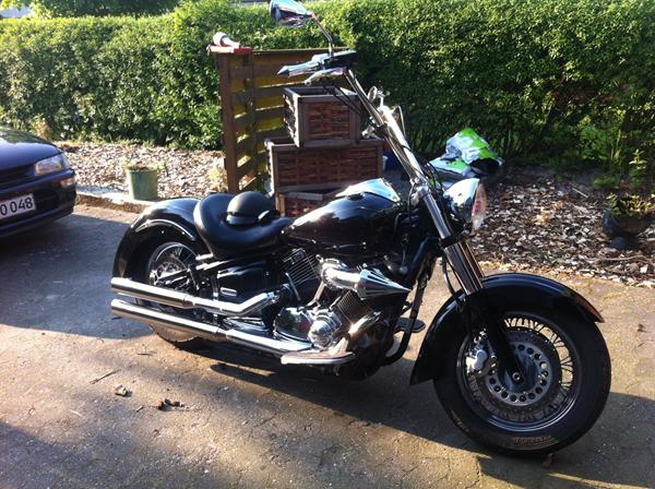

Go aften
Har lige været på lang tur på nakken af dragstar'en da den pludselig begyndte at lyse fra olie lampen, i speedometret, holde ind med det samme for a checke olie, men skueglasset så nærmest fuld ud, men jeg købte noget olie og hældte en lille halv liter på, og nu var skueglasset ihvertfald fuld. startede og kørte afsted igen og så begyndte den a lyse igen..
Hvad i alverden kan problemet være? smiley
Fortsat go Pinse smiley
