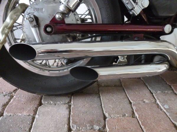

Jeg har fået smidt et par nye potter på min Intruder som selvfølgelig skulle give lidt mere brummen. Problemet er at de har givet alt alt for meget. Vi er oppe i den ende hvor at trommehinderne vibrerer i takt med motoren og jeg får (højere) tinnitus af en tur på den. Kort sagt, ingen forskel på dét og på fri udblæsning.
Derfor søger jeg en mulighed for at dæmpe dem uden at skulle skifte tilbage til standard potterne igen, da jeg er rigtig vild med designet på de nye potter.
Findes der en slags universal-pibe der kan skrues i potter så man kan dæmpe dem 15-20 decibel?

    Keld, min har faktisk det omvendte problem. Den lyder præcis som den skal i tomgang, men så snart jeg drejer håndtaget larmer den idiotisk meget. Jeg fandt lige et sted på nettet der henviste til en måling med de potter på 115db smiley
    Det er et sæt Lu Hao (jaja, grin bare af at det er kineser-kram smiley ) som dem nedenunder her.

  • #6   29. aug 2014 Asger: Det er ikke nogen jeg har købt. Der er nogle der fulgte med cyklen dengang jeg købte den. Jeg har så også fundet ud af at der manglede monteringsbeslag til dem, så jeg har Storm P'et en løsning for at få dem til at sidde.
    Alt andet lige, så fandt jeg den løsning som jeg skal bruge til snoldede 54.- pr. potte på mc nøglen, så mange tak for det!! smiley
  • #8   29. aug 2014 Far: Tak skal du ha' smiley
    Den på mc nøglen er dog billigere og jeg kan hente dem hos den lokale forhandler, så jeg vælger at støtte den vej igennem smiley

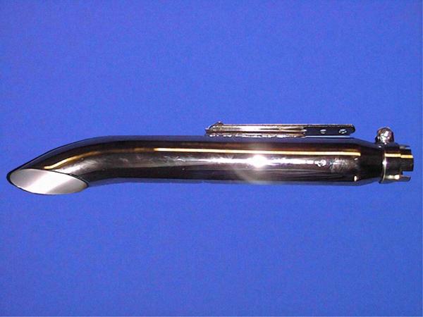

    Har som dig Flex købt cykel med ekstra men påmonterede larmepotter (se vedhæftet billede, Mærke "BSM Hurricane"). Jeg er blevet afvist to gange til syn hos A+ pga dB-niveauet. Synsmanden slog op og viste mig, at en cykel som min fra før 90 max må larme 86dB, hvilket jo er noget af et stykke fra de 104 som Keld mener. Måske så/husker jeg forkert og det var 96dB, men det er stadig et problem.
    Vil helst undgå at skifte potter til syn og også gerne have niveauet noget ned ved alm kørsel. Hvordan finder jeg en killer der passer mine potter og dæmper mere? Hos BSM vises mine potter m 4 forskellige killers (Hurricane, Thunderpipe, V-Line, V-Line outlaw). Jeg aner ikke hvilken dæmper der sidder i mine, men tror det er Hurricane.

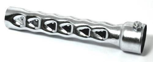

  • #11   30. sep 2014 @ Bo: Den løsning jeg fandt var sådan nogle DB killer som dem på billedet. Det kræver dog at du er villig til at bore hul på din udstødning i hver side, eller at du kan finde en alternativ løsning til at sætte dem fast indvendigt. Jeg borede selv hul, da jeg alligevel havde svejset på indersiden for at sætte dem fast. (man kan ikke se det med minder at man ligger under cyklen)
  • #12   30. sep 2014 Tak for svar Keld & Flex. Vil helst bevare larmepotterne med en så kraftig reduktion i dB som muligt. Der sidder nogle killers i, men hvordan de lige ser ud og om den viste på billedet er mere effektiv ved jeg ikke. (Hvor købte du dem Flex ?) Der ER hul hertil på "rørene".
    Overvejer udover de monterede killers at stoppe godt med grydesvamp i begge rør, holde vejret - lukke øjnene, smile pænt og køre til syn. smiley Evnt med et billede af original-potterne i lommen som jeg vil prøve at overbevise synsmanden om sad på under synet hvis nogen efterfølgende skulle spørge. Hvad tror I mine odds er? smiley

  • #14   30. sep 2014 Bo: Du kan købe dem hos alle der benytter sig af MC-Nøglen. Dvs. stort set alle der har noget som helst med motorcykler at gøre herhjemme smiley Fordelen ved de lange er at de dæmper ret meget til at starte med, og hvis man så vil have den til at larme mere, så skærer man bare lidt af dem indtil man er tilfreds med lyden smiley

  • #17   2. okt 2014 Bo: Tænker du på i omkreds? Man kan købe dem i forskellige diameter netop så de passer i langt de fleste udstødninger. Kør evt. forbi din lokale mc-pusher og hør hvad de har af løsninger - det behøver bestemt ikke at koste en bondegård smiley
