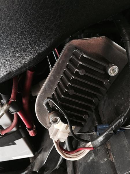

Jeg har lige monteret ny motor, og lavet nyt cafe ledningsnet med elektronisk tænding.
Den kan godt starte, men ensretter bliver lynhurtigt meget varm.
Hvad fanden har jeg gjort forkert?

Man kan med fordel også anvende varme pasta under den.
Følger: 27 Følgere: 61 MC-er: 12 Emner: 234 Svar: 954
3 til generator
1 til +
1 til -
CDI boksen er for sig selv

Du kan nemt se om den stået af ved at sætte et voltmeter på og gasse op
13-14,5v Over eller under tyder på problemer.

Aner ikke lige hvordan jeg skal måle på den.
Har en anden fra en GS 400 med platiner. Denne her til GSX 400 med elektronisk tænding er noget mindre end den gamle.

Den belaster stator langt mindre end andre typer, bliver overhovedet ikke varm i forhold til de org. der normal hedder SH, og giver også en langt mere stabil lade spænding

Sidder den på en backplate eller så hele bagpladen har kontakt med stellet. Så brug noget kølepasta.
https://www.komplett.dk/cooler-master-ic-essential-e1-klepasta/755464
leder rigtig meget af varmen ud i stellet, og holder tempen nede. Det tog nok 10-15 grader af temperaturen på min VTR da jeg smed det under.

Hvad måler du så?
