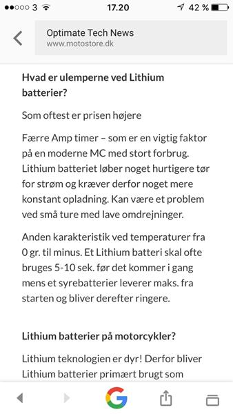

  • #12   6. nov 2017 Her er måske noget der kan bruges?
