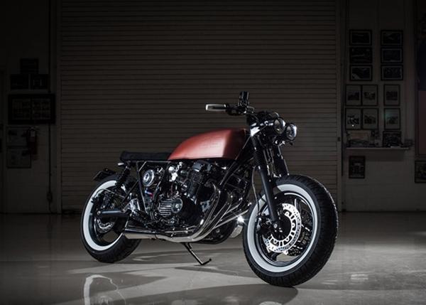

    prøv at søge : honda cb 750 f2 white wall på nettet og se billeder kun
    der dukker rimeligt mange op hvor der er monteret white wall dæk
    Jeg synes det ser fiks ud.

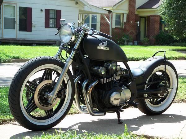

  • #5   3. maj 2018 honda cb 750 8 ventil og 16 ventil har comstar fælge
    synes bestemt det ser fiks ud
    endnu et billede

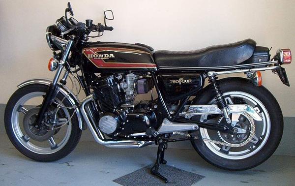

  • #6   3. maj 2018 det er denne model jeg har:
    taget fra nettet ligner min meget.
    jeg har ikke oprettet min cb 750 endnu på galleri
    se fælge:
