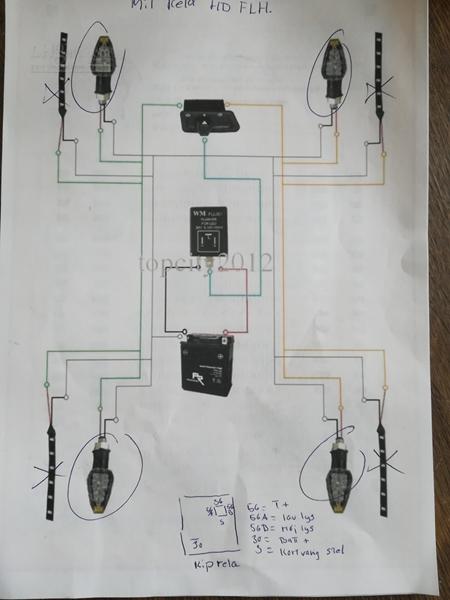

Findes der en herinde der kan hjælpe lidt ? Har monteret blink på min gamle shovelhead,desværre er det sådan at man skal sidde og holde knappen inde konstant for at den blinker ,MEN jeg har så fået afvide at jeg kan montere et kip relæ så virker det normalt ,på tegningen ses det jeg har monteret ,forneden er en tegning af kip relæ ,hvordan slutter jeg det relæ imellem det jeg har lavet ?? Håber på hjælp .
