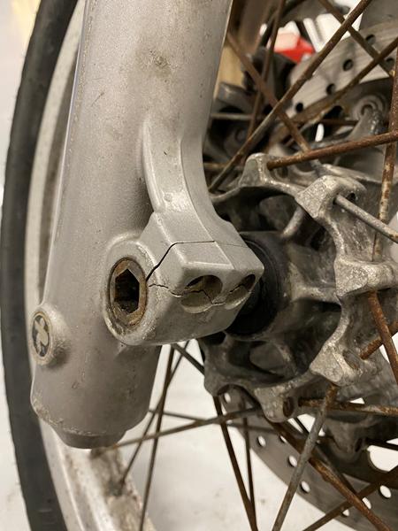

Hej Mc galleri. Jeg har før fået en masse gode råd, så tænker jeg vil prøve igen ??
Jeg har denne XT 660 R som jeg står og skal have nye dæk på. I den forbindelse opdagede jeg desværre at den er knækket i højre forgaffel ben. (Der hvor man spænder med to skruer) jeg har kørt med det uden at bemærke det. Kan sådan noget laves med kemisk metal/svejsning eller skal den skiftes? (Syntes ikke jeg har kunnet finde en ny)
På forhånd tak ??

Enhver kleinsmed med respekt for sig selv, kan svejse det - forudsat materialet kan svejses. Kan det ikke det, så skal man finde et andet gaffelben.
feb 2011
Følger: 1 Følgere: 11 Emner: 11 Svar: 464
Men det er langtfra sikkert at det kan svejses, sådan noget støbt aluminium kan være noget rigtig lo.. at svejse.
Det bedste vil være at bytte den til en anden.
Du må ihvertfald ikke køre videre med den som den er nu, medmindre du går i selvmordstanker.

Se nr. 19 i link: https://www.motorcyclespareparts.eu/en/yamaha-parts/2006-xt660r-motorcycles/front-fork
