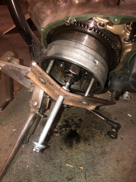

Står med en LS650, som jeg skal have svinghjulet af, men det sidder unormalt godt fast. Har haft OE aftrækker på, som rykker gevindet på svinghjulet i stykker, og selv med mine hjemmelavede aftrækkere, så bukker det bare 8mm vinkeljern…. Det nytter ikke noget at bruge tykkere jern, da gevindet i de 2 yderste aftrækkerbolte alligevel bare er ved at blive rykket ud, og jeg har prøvet at varme svinghjul omkring krumtappen med gas/ilt, og brugt frysespray på krumtappen, samt givet et par dask med en hammer på krumtapsbolt… Nogen der har nogen forslag inden jeg skærer hele lortet op med en vinkelsliber smiley
