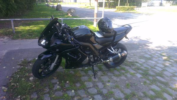

Jeg har lige erhvervet mig en SV1000S fra 08. Den er monteret med ixil udstødninger. Den lyder fantastisk. Jeg har så fået en power commander med i hånden. Skal den installeres før jeg får det maksimale ud af maskinen?
Mvh
Christian.
Har du billeder af knallerten?

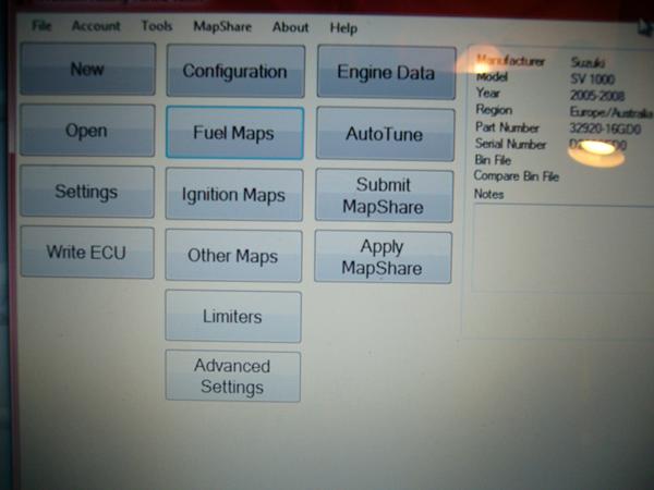

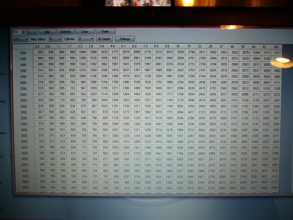

Så i vil anbefale at jeg får det lavet i den originale styrebox?
Og nej han kan ikke, har selv spurgt ham 2 gange med min egen sv
Han kan både mappe fuel og tænding på hver cylinder og i hver gear, og han kan styre åbningen på de sekundære gasspjæld i hvert gear, han kan hæve omdrejnings begrænser mm. det kan ikke sammenlignes med den gamle yoshi boks,
her bliver ECUen flashet med en helt ny fil !
og hvis der er forberedt for gas udtag i forrørene laver han gerne dobbelt map, han gør det på mange ducatier guzzier, KTM og choppere.
Jeg tvivler på du finder en mere kompetent mand til SV'ere i DK.
