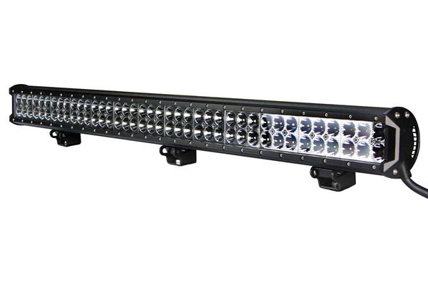

  • #11   22. dec 2015 ser ud til han bare har mast en H4 halogen i den der KTM lampe, hvor svært kan det være at forbinde den??, Tanten har sikkert en løs fatning hvis du mangler. Sæt i gang. Eller smider du bare sådan en her på, så er der lys nok, og sikkert kun 2 ledninger smiley
