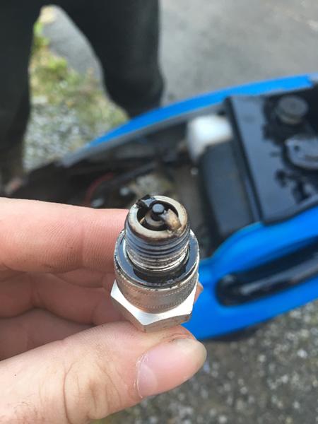

  • #7   26. maj 2016 Jeg prøvet at kigge på gnisten og så at tændrøret var lidt vådt idet
    Har det noget at sige :)?
    Og der er også 1/4 benzin i benzin filteret skal det ikke være halvt :)?

    Er det olie eller benzin på tændrøret og hvornår tog du det ud? Efter den gik ud eller hvordan?
