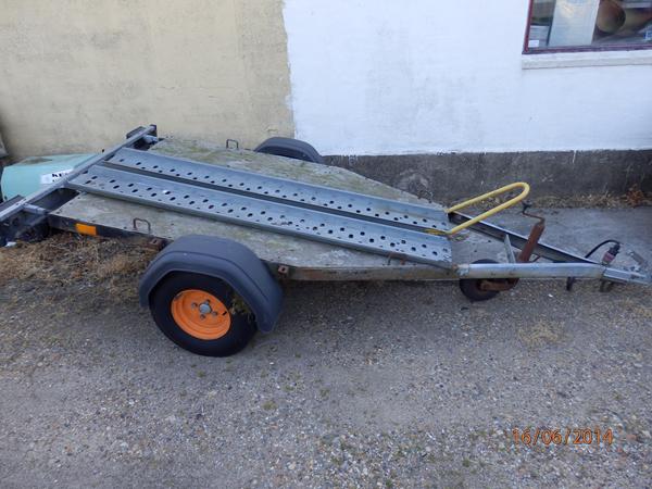

Gratis lån af lukket trailer.
Her er min
Den har været i Kroatien og det gik fint sagde min nabo
