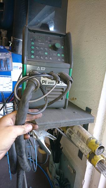

  • #2   7. jun 2017 Til hobby er begge rigtige gode. Bruger en der er magen til pi200 vandkølet til hverdag, men vil væde med at hvis du ikke har TIG før er den billigeste okay. Hvis du svejser med høj Ampere kan du ikke svejse lang tid før håndtaget og maskinen er for varm til at bruge. Havde selv valgt den billigeste til mit eget hobby brug smiley

  • #5   8. jun 2017 Har et Migatronic Pi200. Det fungere sku hent kanont. Selvom det ikke er et Kempii så kan det da bruges.
  • #6   8. jun 2017 Kan hilse og sige det Migatronic der har bygget en aluminiums altan og en port til en indkørsel. Et special stativ til maleritransport for Louisiana og nogle custom dele til racerbiler... Det lækkert man jan justere så meget og svejse værket kan mere end jeg ved om det. Eneste minus er manglende køling nå man svejser større ting i 4-> mm...
