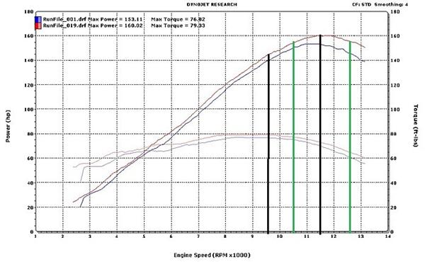

Effekt er et produkt af omdrejninger og moment.
Derfor skal omdrejningerne holdes hvor, som jeg skrev før, arealet under effektkurven er højest.
Som eksempel ses billedet herunder.
Hvis der skiftes ved max hk, vil omdrejningerne efter gearskifte være faldet til et lavere niveau, jf. de to sorte streger.
Hvis der først skiftes efter max hk ved den sidste grønne streg, vil omdrejningerne falde til den første grønne streg.
Det ses tydeligt at det samlede areal under effektkurven er højest, hvis der først skiftes efter max effekt i stedet for mellem max moment of max effekt,
Bemærk at dette gearskift er med et fiktivt fald i omdrejninger på 2000 o/min, og vil derfor ikke afspejle virkeligheden, men blot give en forklaring om hvordan det hænger sammen.
Effektkurven er desuden for en gsxr 1000, og vil derfor se anderledes ud for den i tråden omtalte cykel.
jeg håber det giver mening
