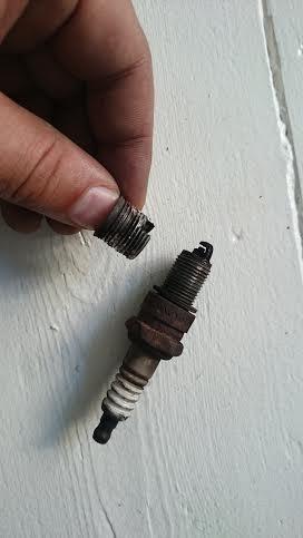

Tændrørs gevind bøsning´s forhandler?;)) Tændrørs gevind bøsning´s forhandler?;))
Nogen der kender nogle steder hvor man kan købe disse?
Vh

Desuden har jeg svært ved at navigere rundt efter det rigtige med helicoils..
Aner ikke hvad jeg skal købe?

Tak tak og go aften til jer..
Helicoil er for 117 gang ikke noget man bruger til tændrør...
Man bruger bøsninger der ALDRIG kan forvilde sig delvist ned i cylinderen.
Følger: 26 Følgere: 25 MC-er: 1 Emner: 24 Svar: 60
har set rigtig mange hvor det er gået galt af gør det selv folk.
og ps vis du kommer en Helicoil i skal du ikke regne med det kommer til og vikke, brug en bøsning.

Uanset hvor mange værktøjsmaskiner i million klassen man har, så er en gevindbøsning laaaaangt at foretrække til erstatningsgevind i et tændrørs hul !!!!
Helicoil er KUN en løsning der hvor der ikke er materiale nok til det lidt større hul en bøsning kræver......
