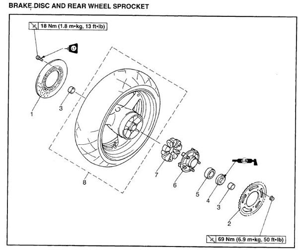

Hey MCG! jeg skal have skiftet bremseskiver på min R6 imorgen og prøver at finde ud af hvor meget de skal spændes?
håber der er nogen der kan hjælpe? evt en der har en manual
den er fra 2001
