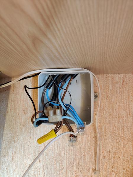

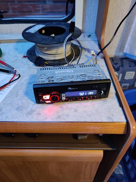

hej med jer,
håber der er nogle strøm kyndige herinde.
ved i hvordan jeg skal forbinde disse stik for at få liv i min radio?
den skal være i en campingvogn hvor der er 12V ...

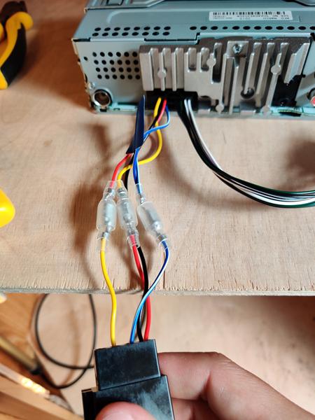

Gul - konstant 12v
Rød - 12volt styret af en kontakt(tænding i bil)
Sort - stel
Den blå er, som en anden skriver, til at tænde en ekstern forstærker eller køre en antenne op

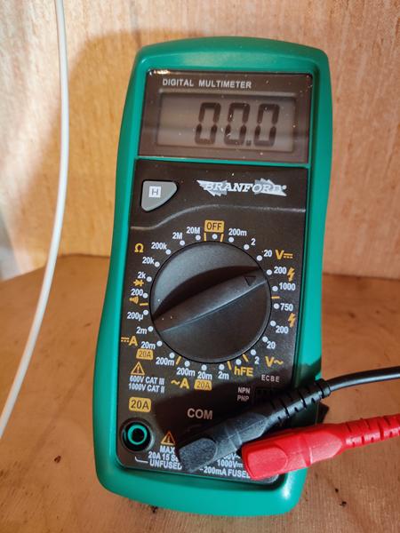

Start nu med at tjekke at der er stræm i anhængertrækket, og fortsæt indad indtil du finder den dårlige forbindelse.
Hvis du er i tvivl om dit multimeter virker , så mål først på bilbatteriet....

Rød prøve ledning på den brune ledning i dåsen
Sort prøve ledning på den blå ledning i dåsen.
Nu skal der gerne stå noget i retning af 13 i displayet på instrumentet
Om det er 12, 13 eller 14 er ikke vigtigt, radioen skal nok spille alligevel.
Men vær meget opmærksom på om der står en - foran tallet, for så er den brune ledning minus og den blå plus.
Er du i tvivl, så tag et billede og smid det op her.

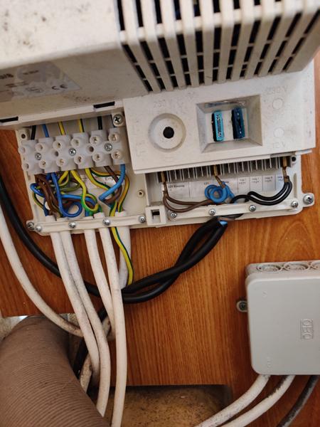

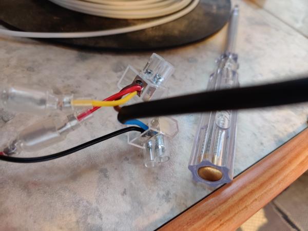

har nu tilsluttet direkte på omformeren 12v + og - så nu mistænker jeg at jeg tilslutter forkert på radioen.. har jo fundet 12v +/-
jul 2013
feb 2007
Følger: 5 Følgere: 7 MC-er: 3 Emner: 23 Svar: 666
De fleste radioer har en sikring indbygget et eller andet sted, den kan jo være brændt over/defekt.
Og en anden ting, HUSK sikringer til rød og gul ledning
Rød og gul kan bare kobles til +12V og sort til stel.

jul 2006
Gul er konstant strøm så den kan huske indstillingerne
Sort er minus
Nogen gange er det omvendt med gul og rød, derfor der er de rundstik på de to ledninger så du kan bytte dem rundt hvis hukommelsen ikke virker. Hvis du kun har én plus til den, så samler du rød og gul med plus, men så har du ingen hukommelse eller en radio der altid er tændt.
Den blå med hvid streg er til at tænde for en evt eksterne forstærker eller en motoriseret antenne.
Inde i huset er blå nul og brun fase, men i biler er den brune stel.
