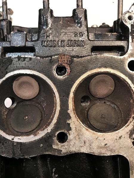

Hej
Har netop skilt toppen ad på min Kawasaki da jeg ikke har kunne få den til og køre / starte ordentligt - den blev sindsyg varm , ville ikke tage gas og ufattelig svær og starte .
Ventilerne ser ud som billedet - på alle 4 cyllindere.
Hvordan ser de ud med jeres øjne ? Synes udstødnings ventilen ser meget mystisk ud -ser næsten rusten ud .
Skal siges at den måske har kørt 100 km siden alt var rengjort og adskilt sidst . Ventilerne er tætte og slebet for 100 km siden
Pakningen virkede brændt og smeltet

Det gav de symptomer du har.
