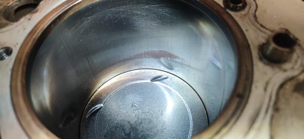

Hej,
Har købt en Yamaha TT600 for lidt tid siden, og da jeg skal have topstykket renoveret, så opdagede jeg lidt rust på cylinder væggen. Det er meget lidt, men kan mærkes - er det bare i gang med scotch brite/ fin stål uld også rust løsner eller går det i sig selv ved brug? hvad tænker i?

  • #1   24. apr 2022 det ligner en "plated" nicasil/hårdtcrom etc cylinder , så det du ser som rust er belægningnen/plateningen der er ved at være slidt igennem
    der er heller ikke mange honemærker tilbage
    hvor mange km har den kørt? er der lavet en kompressionstest ? bruger den olie ?
    umiddelbart ville jeg sige opboring og foring eller ny belægning
    men , billeder kan snyde
    så prøv med noget korn 240 og se om det kan komme af inden du skyder hul i sparegrisen smiley
  • #2   24. apr 2022 Uden at have faglig ekspertise: ser det så ikke ud til, at motoren har kørt i nogen tid med den der "rustplet"? I så fald har stempel og og stempelringe måske selv poleret overfladen så glat, som muligt?
    (Sig bare til hvis jeg er helt i skoven)!
  • #3   25. apr 2022 Som dingle skriver er det ikke rust men cylinderens belægning der er slidt væk. Du skal have fat i en ombytnings cylinder + stempel.
