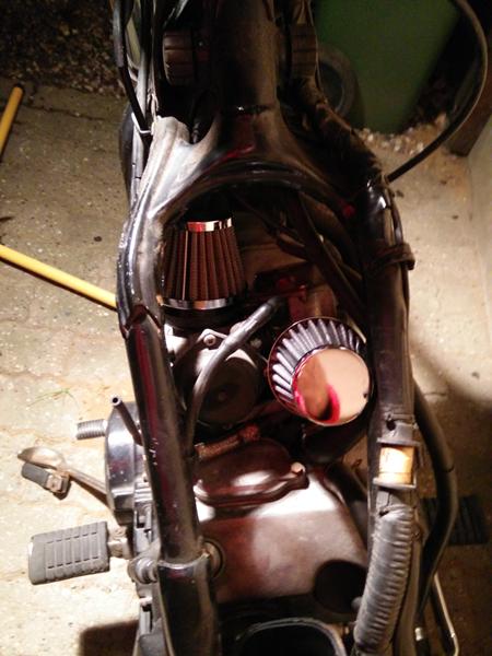

har sat de her ny luftfilter på min Honda VT 500 . nu gå den så død med det samme den får lidt gas. får den gør meget luft Oder was???
hvad er der og gøre ved det, plane var at de skal ud på siden (da det ser godt ud)

  • #1   6. okt 2016 Den får selvfølgelig alt for meget luft nu.. Så den skal jo dysses ind til de åbne filtre !

  • #6   6. okt 2016 Du ødelægger din motor hvis du ikke får det dysset ind og du får aldrig din cykel til at køre ordentligt ellers..
  • #7   6. okt 2016 Tom den står standart i karburatoren nu.
    dog åbnerør udstødning.

  • #22   8. okt 2016 Dit problem er at karburatoren skal dysses om! Du har lavet bedre gennemgang/flow både på indsugnings og udstødnings siden, dvs. at den går alt for magert.
    Du slipper ikke afsted med bare at skifte en enkelt dysse, da karburatoren skal ses som en samlet enhed hvor flere ting spiller sammen.
    Som udgangspunkt er du ude i hoveddyse, pilot og nålehøjde. Jeg har gode erfaringer med "Sigma" jetkits som bla. kan findes på Ebay. De kommer med en god og enkelt vejledning (engelsk) og en 2-3 forskellige muligheder afhængig af hvor store ændringer du har lavet på motoren.

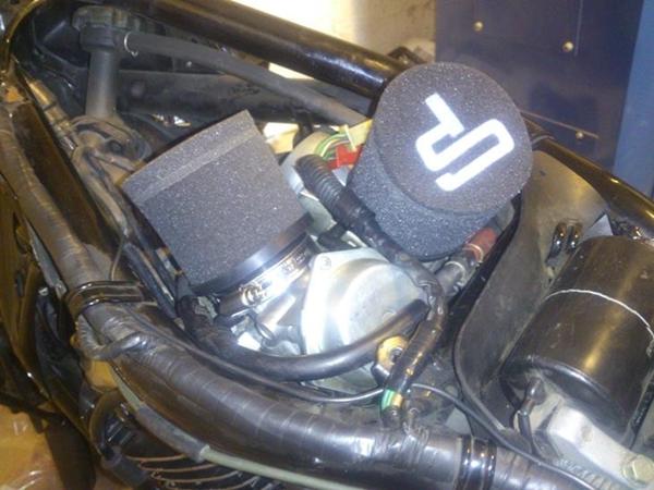

  • #23   8. okt 2016 Fra den VT1100 jeg byggede om.
  • #24   8. okt 2016 det ligner jo til forveksling:-)

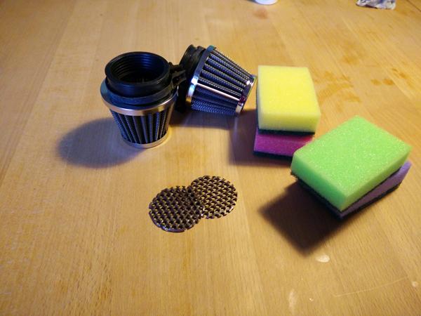

  • #38   9. okt 2016 er bare nødtil at prøve,
    har så fundet ud af at en gryde svamp faktisk er rigtig tæt overraskede mig egentlig, er ned på en halv (1cm) men tror jeg skal længere ned.
  • #39   9. okt 2016 droppede svampen og prøvede med risten( runde plade med huller i) med kun dem i kan man stå og Gasse op uden at den drukner i luft
  • #40   9. okt 2016 triller lige op og ned ad gaden i aften for at se virkningen men passer selvfølgelig på.
