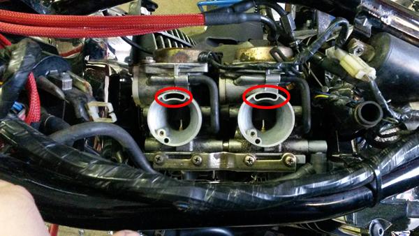

  • #14   26. mar 2014 UPDATE :
    Har lige haft karburatorne af i dag for at rense dem, da jeg satte dem på igen og prøvede og starte maskinen skete der ikke så meget før vi prøvede og blokere for luften så kom der gang i den og den begyndte og tage omdrejninger og skyde, kan det være til nogen hjælp eller er jeg ved og ødelægge mere end jeg gavner smiley
  • #15   27. mar 2014 Hejsa, håber nogen kan hjælpe nu, jeg har prøvet og tage et billede hvor jeg tror der kan være et problem, for når jeg holder for den ene af de her dør motoren og når jeg holder for den anden tager den omdrejninger og skyder.
  • #16   27. mar 2014 er dine menbraner tætte ??? jeg må melde pass på det her, men skriv endelig når du finder fejlen så vi kan lære noget
  • #17   27. mar 2014 Skal have kigget på den sidste membran imorgen men indtil videre så 3 af dem fine ud. Vil helst sikkert skrive når jeg har fundet ud af det smiley

  • #22   28. mar 2014 men så ved du at det ikke er det smiley og når du så har renset dine kabonader ordentligt, er der vel kun en justering tilbage.....
    men der er noget jeg undre mig over,. du skriver at du kun fik renset 3 menbraner renset/efterset,,, og mangler den sidste, nu kender jeg ikke din mc, men er den ikke med 2 cylender og 2 kaburatore og så 2 menbraner, aldså 1 i hver kaborator ????
    og jeg skulle mene at der sidder en justeringsskrue på hver af de 2 kaburatore, dernæst en synkronisering foregår ved at må sætter synkroniseringure på og indstiller (synkroniser) begge kaburatore så de levere lige meget benzin ved omkirng 3000 rpm
    god fornøjelse
  • #23   28. mar 2014 Der sidder rigtigt nok 2 "store" membraner under dækslet i toppen af karburatoren men der sidder så 2 små osse i forbindelse med noget accelerations kredsløb så der i alt er 4 på de 2 karburatore smiley håber drt hjælper, men jo der er nok kun justering tilbage og så kan jeg endelig få den ud og køre ! smiley
