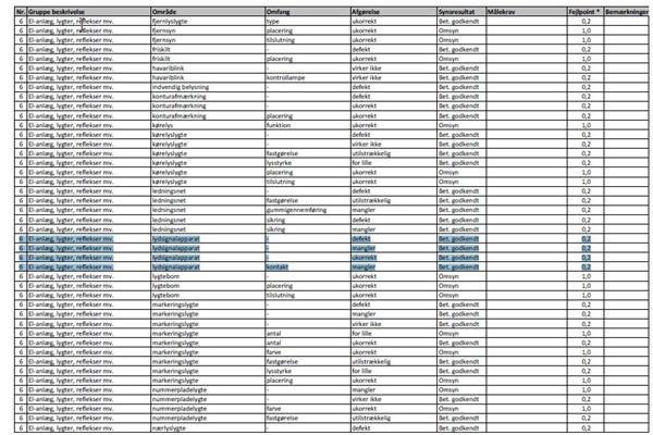

  • #9   12. jun 2015 Hvorfor slår folk ikke bare op og ser hvad reglerne siger i stedet for at kloge sig på 10 forskellige måder! Og nej det er ikke synsmanden der selv bestemmer hvordan regler er. Det er hans forbandede pligt at følge reglerne korrekt.
    Det er i øvrigt lige så alvorlig en afvigelse, at påpege fejl som ikke er berettiget i forhold til reglerne som det er at undlade (glemme) at påføre fejl til synet.
    Alle fejl vedr. horn (lydsignalapparat) er betinget godkendt altså en anmærkning.

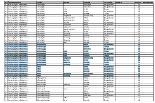

  • #12   12. jun 2015 Alle fejl vedr. refleks bagpå er også betinget godkendt. Men manglende eller forkert farve positionslys giver et omsyn. Hvis pæren bare ikke lyser er det også kun betinget godkendt.
  • #13   12. jun 2015 Læste lige dit skema... det gav svar på overstående smiley
  • #14   12. jun 2015 Generelt gælder at hvis en lovpligtig lygte mangler, har forkert farve eller placering giver det omsyn, hvis den ikke virker eller er defekt er det betinget godkendt.
    Dog gælder et en manglende fremad- eller bagudrette markeringslygte på køretøjer hvor det er lovpligtig kun dømmes til betinget godkendt. Da disse køretøjer i forvejen også har henholdsvis pos.lys og baglys for og bag.
  • #15   12. jun 2015 Hvis nogen skulle være interesseret så er her den komplette fejloversigt:
    http://www.trafikstyrelsen.dk/~/media/91868B977B324BB88545D7C70B4E3E94.ashx
