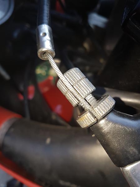

Jeg har været så uheldig da jeg skulle stramme min kopling at den røg ud. Var lidt for ivrigt så greb koplisklingen efter den var strammet. Så koplings kabel røg ud af justering skruen og kan ikke sætte den på plads da inder kabel ikke sidder fast. Skal jeg havde ny kabel eller kan man godt ordne det???
Det er en Aprilia rs125 1998

  • #1   20. apr 2018 Forstår ikke helt. Enten sætter du det vel bare på plads igen eller så er kablet knækket?
    Du kan bare skubbe det yderste kabel ned over det inderste og dreje skruerne så der ikke er hul.
