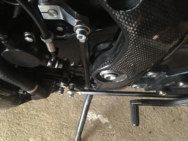

Jeg har en cbr1000rr 07 model som jeg er vældig glad for.
Men jeg er rendt ind i et lille problem..
Selve bolten som gear rod
(aner ikke lige hvad det danske ord for den er)
er forbundet med er for kort.
Uden de to små skiver jeg har sat i går gear rod mod selve stellet pga. der er sådan noget carbon beskyttelse ovenpå..
De to små skiver (sikkert 1mm stykket) er nok til at den ikke rører og derfor kan skifte ordentligt..
Uden dem kan man sagtens skifte gear, men gearpedalen kommer ikke tilbage til sin normal position, da gearrod gnider op af stel/carbon og gør gearskift meget mere vanskeligt.
Hvis jeg ændrer så det er GP-shifting i stedet for har jeg ikke det problem, men jeg kan ikke lige vænne mig til den måde at skifte gear på så vil gerne have det lavet så den kan skifte gear på normalvis uden at gearpedalen hænger..
Spørgsmål:
Kan man købe en anden bolt der er længere??
Jeg har kørt med den nuværende løsning en kort tur, men allerede der, kan jeg se at bolten langsomt bliver løs igen = no go..
Håber nogen derude kan hjælpe. Billede er vedlagt så i ved hvad jeg snakker om

På billedet kan man godt lige ane at gearstangen er meget tæt på carbon/stel..

Grunden til jeg spørger fordi bolten har umbraco i enden og så kommer der sådan en kugle og så et afstandsstykke før der kommer gevind på selve bolten..
Men jeg vil da lige prøve med noget loctite hvis ikke kan jeg finde en anden løsning

Glad for jeg ikke er den eneste med problemet..
Jeg vil prøve og se om jeg ikke kan få fat i en bolt der bedre passer til for jeg har ikke de originale fodhvilersæt til den desværre
Tænker at jeg skal have fat i en længere bolt og så smide en afstandsskive eller nogle skruer på så den får den rette længde..
Men først vil jeg prøve med det loctite!!
Kunne jeg bare vænne mig til GP-shifting havde jeg intet problem

Følger: 26 Følgere: 29 MC-er: 2 Emner: 36 Svar: 98
Måske sættet er samlet forkert.
Kan huske da jeg samlede mit havde jeg fået forbyttet nogle afstandsstykker.
Ball joint/kugle hovedet er ligeglad om der sidder på et glat stykke eller der er gevind under.
Havde selv hevet det der hæslige carbon væk, men det er jo smag og behag.
Loctite ville jeg undgå da blå ikke holder ret meget og rød mv er noget det kræver varme for igen at løsne.

Og så fik jeg en lidt længere bøsning sat i så nu spiller det 100%
Kæft jeg er glad, for selvom det egentlig er en simpel ting, har jeg ikke de store værkstedserfaringer osv..
Samtidigt har jeg spændt bolten fast fra begge ender nu, så den kan ikke rykke sig nu
