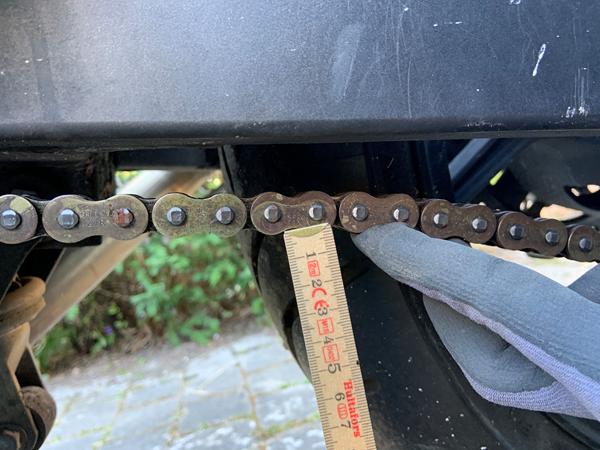

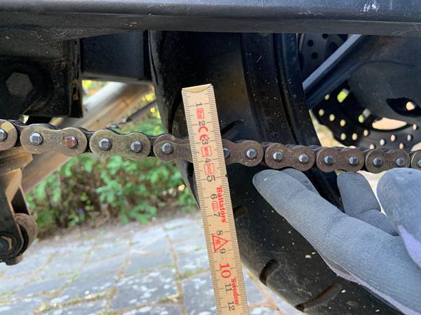

Som overskriften siger, hvor løs skal kæden være, før den skal strammes?
På Z750 giver kæden sig ca 4 cm - er det ok?
Hvis det er, hvor meget skal den give sig, før man bør stramme den?
/Mikkel

Det mål kan du finde ved at afmontere eller komprimere bagdæmperen, så centrum for de to kædehjul ligger på linje med centrum af bagsvingerlejet. I den stilling er kæden mest stram og skal derfor blot løbe frit og med let slup, dvs et par mm eller fires slup ved kold kæde

Min MT-09 står 10 mm , hvilket er sjældent mega STRAM og korrekt ifølge Yamaha Japan.... Det "normale" er 1"= 25 mm , for diverse mc,(Har set suki på 35 mm...også sjældent).....Iøvrigt ser kæden på billedet ud som misligholdt og "skal skiftes m. 2 tandh."---Måske...
