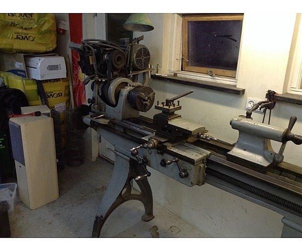

Jeg har denne drejebænk. og næsten uanset hvad jeg prøver at dreje, så bliver det til rillet lort
Jeg må efterhånden erkende, at jeg ikke kan bruge min 25 år gamle skole viden, til at lykkedes....
Jeg tror ikke på at det ikke kan virke!!! andre har jo brugt den gennem tiden
MEN men men jeg må erkende at der er så mange ubekendte at jeg ikke aner hvordan jeg kommer videre! SÅ jeg skal finde mig en venlig (og ikke mindst tålmodig) personage, der gider stå med mig, og bruge tid på at få tingene til at gå op i en højere enhed...
Regne ud hvordan man får det til at lykkedes.
som det kan ses på billedet, er den ombygget fra oprindeligt remdrev, til elmotor, og en gearkasse fra Volvo (mener jeg)
omdrejningerne, jeg kan få på emnet er max små 500, skal det være højere? (så må jeg finde nogle andre remhjul)

Er det manual feed så du selv fører stålet hen over emnet, eller er der tilspænding på den?
500 omdrejninger er lige i underkanten hvis det er små emner, men hvis man kun tager en lille spån hver gang, kan det nok godt gå...
Jeg er ikke maskinarbejder og er ikke super hård til drejning, men vores drejebænk ude i firmaet har jeg da fået skik på så den kan bruges.
Følger: 15 Følgere: 13 MC-er: 5 Emner: 184 Svar: 4.928
Jeg har manual feed, og tilspænding. sidstnævnte skal jeg dog lige svejse tandhjulet op på, da JEG ikke så jeg nærmede mig enden, og den rev derfor bare tænderne af tandhjulet

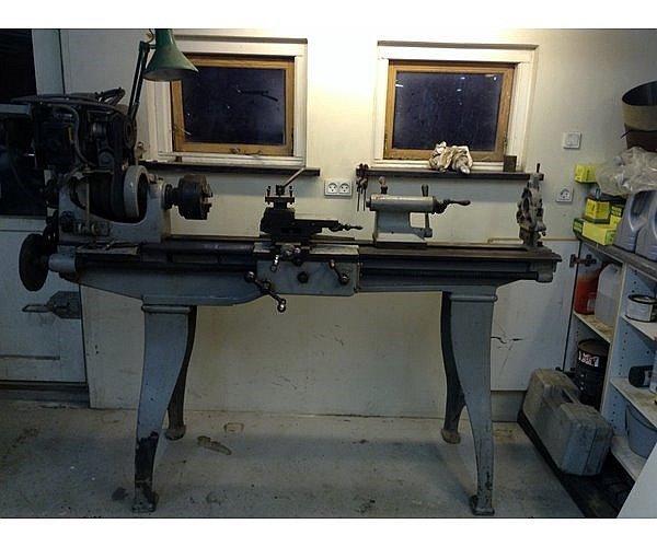

Hvordan ser dit stål ud ? (upload billed fra oven og fra siden)

Carsten, tager lidt billeder i morgen, og laver et album
