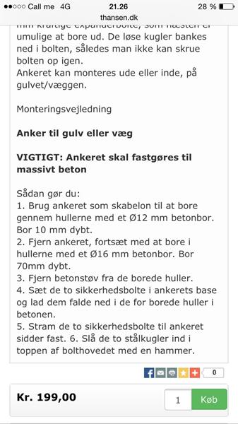

  • #1   3. jan 2015 M

  • #4   3. jan 2015 Asfalt holder ikke til særlig meget. Det går let i stykker, og så har et anker ikke den store effekt. Kan du måske få lov at bore den i en murstensvæg/betonvæg i stedet?
    Derudover vil jeg også gerne høre om det anker holder til noget..
