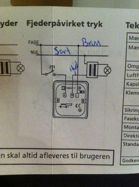

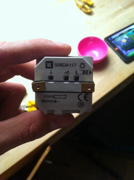

Jeg prøver den du foreslår speedy.
Og så monterer je bare en fjedre på den anden kontakt så den fungere som kip ikke???

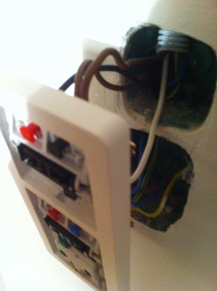

Succes : )
Det funger bare. Tusinde tak for hjælpen.
Den lille pis fjedre var herre svær at få i kontakten. Endte med at lime den på.
