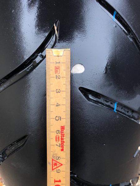

Dæk fejl Dæk fejl
Nogle der har set det hvide her på dækket før? det har kørt 1000km

Men at en enkelt rå gummi pellet skulle have overlevet hele fremstillingsprocessen med diverse tilsætningsstofferne, kønrøg, indlægning af forskellige silica baner, æltning, massering og presning, - lyder alligevel utroligt..?
Medmindre en yngste lærling ville sætte sit mærke ved at smide en rågummi pellet i presse formen..
Shame on him.!
Hvis det r et stykke tyggegummi må vi håbe det er ballontyggegummi.
