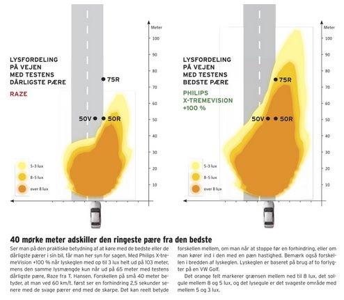

Hvis lygten sidder i 65cm højde over vejbanen og den falder med 1% så er vejen oplyst 65meter frem.
