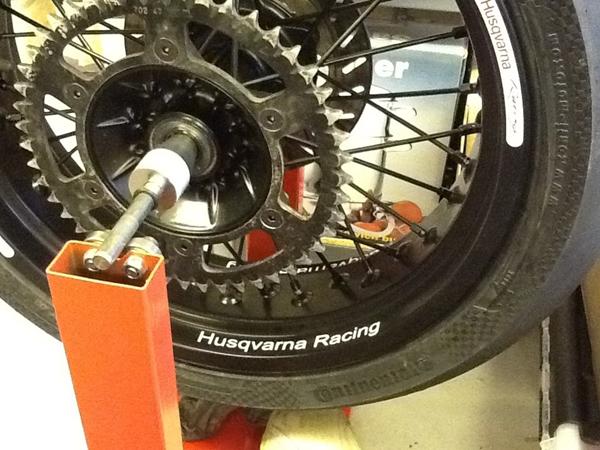

Jeg har såden et stativ man stikker en aksel igennem navet med konuser, så navet kan dreje på rullelejer.
Så åbnede jeg en flaske rødvin og brugte en time eller to på at samle hjulet, det er pære nemt, men tager lidt tid. Men det er hyggeligt og nemt.
Jeg ville helt klart bruge en plovmand på såden en afbalancerings apparat og gøre det selv.

Og tro mig, hvis du bruger hovedet eller tager nogle billeder af hvordan de sidder, hvilke der ligger udenpå de andre, osv. Så er det barnemad.

Min bagfælg på en gammel knallert var pil skæv, der løsnede jeg alle eger og spænde det hele sådan at fælget blev lige igen.
Følger: 3 Følgere: 11 MC-er: 4 Emner: 38 Svar: 344
15 min så er det ordnet.
Drej alle en halv omgang, hele vejen rundt, fortsæt til de "klinger" når du slår på egerne med en skruetrækker, ikke spænd en eger til den klinger alene, de skal spændes jævne hele vejen rundt.
Og HVIS hjulet slå diagonalt, så bare spænd de eger der hvor hjulet er højest, så bliver det trukket ned.. Men alt det er jo ren logik.
Det var min bidrag. God fornøjelse.
