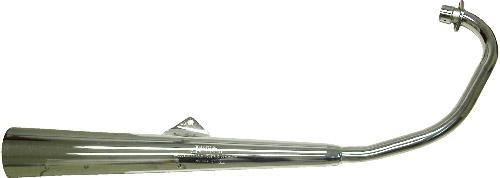

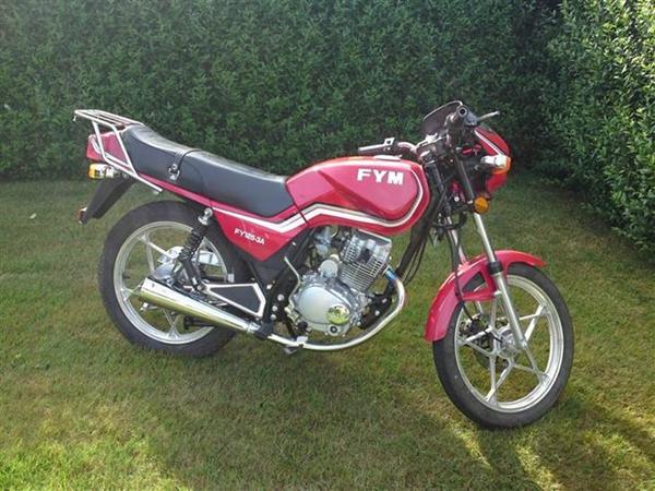

Hej jeg har en FYM 125-3a som er en kopi af en Suzuki GS 125 men jeg har læst mig frem til at motoren er en kopi af en Honda CG 125. Men når jeg kigger på udstødninger til min FYM ligner Suzuki GS 125 udstødningen mest den originale.
Så jeg ville høre hvad der var muligt for mig at sætte på og hvad jeg bør gøre... tak på forhånd.

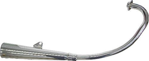

Som sagt: Den passer IKKE oppe ved motoren. Udstødningsporten på Suzuki-motoren er vinklet anderledes end Honda-motoren. Og flancen er sandsynligvis også anderledes. Du får det aldrig til at slutte tæt.
Brug CG125-udstødningen - den passer 100% ved udstødningsporten. Du kan evt. skære selve potten af og sætte en universal-potte på (der følger ofte adaptere og beslag med). Så er det lettere at få det til at passe ved fodhvileren
Har selv denne potte på min - den er let at montere.
