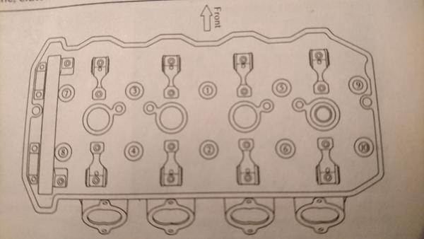

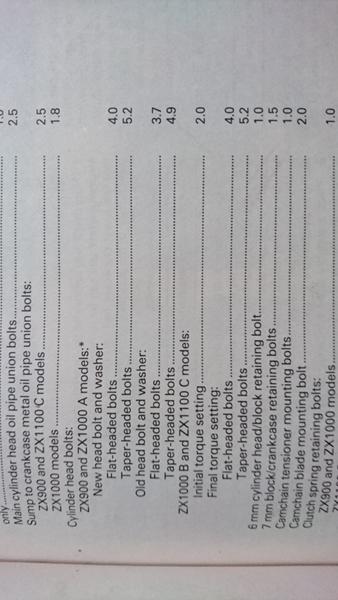

Nogen der har en manual til en Gpz 900. Der kan fortælle mig hvor mange nm mit topstykke skal spændes. mange tak på forhånd..
okt 2011
Følger: 4 Følgere: 3 Annoncer: 1 Svar: 405
har du rækkefølgen?

hvis det er de gamle bolte og spændeskiver er det 3,7 kgm - er de nye er det 4,0

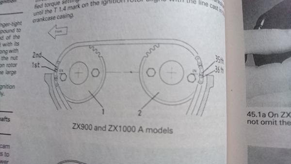

er lidt i tvivl om hvordan knast kæden skal stå 100% har du Evt et billede af det eller en lille fidus??
Du må have fat i et billede af det.
Jeg har manualen men aner ikke hvor den er pt.
Du kan komme og låne den når jeg finder den i morgen.

Der er vist hvor led 1+2 skal være ifht 35-36
Følger: 31 Følgere: 493 MC-er: 11 Emner: 28 Svar: 629
Havde ikke regnet med at få hjælp fra dig, hans Henrik..

De to streger, som peger sådan ca lige op, er det ikke stillemærkerne?
Jeg kan godt se at det ikke er sådan det er vist på tegningen, men hvad er de ellers til??
Har du selv skilt det ad?
Hvis ja, så huskede du vel at lægge mærke til hvordan det skulle stå når det skulle samles??

Det er nok lidt kartoffel / kartoffel, men hvis man læser teksten i billedet i #11, skal man faktisk starte med EX og tælle derfra, men det ser umiddelbart ud til at stå rigtigt udefra mærkerne at dømme.
