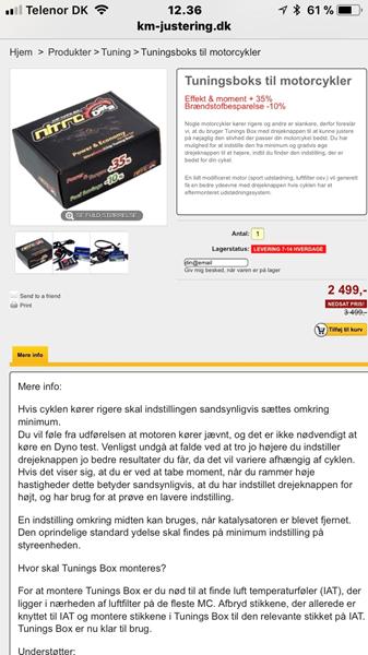

Nogen der har prøvet denne tuningsboks og ved om det virker eller bare er varm luft.

Men der er ingen motorcykler der bare skal have mere benzin i hele området, de fleste får faktisk mere end rigeligt, ved høje omdrejninger og over halv gas,
det er altid kun på delgasser at man har brug for en federe blanding, fordi det er der euro normerne er skyld i at de kører alt for magert, men giver man bare mere benzin overalt, vil du få nogle områder hvor den vil få for meget, fordi air fuel værdierne bølger op og ned.

For 2500 kr kan du få indrullet din mc på et dyno felt direkte i ECU'en

Der er nogle private her på siden der tilbyder, og så er der Dyno Ole, fv motor, vordingborg mc osv.

https://bike-netshoppen.dk/product/dynojet-power-commander-v-yamaha-modeller-23762/
Og så en tur op til fvmotor og få den rullet ind

Men hvorfor ikke spare et par tusser og få den flashet i orig ecu ?

Hvis du overvejer ny udstødning eller luftfilter, så skift disse inden du får den justeret.

Hvis der skal pc5 på, så kan du spare lidt ved selv at montere den. Der følger en god vejledning med, med billeder.
