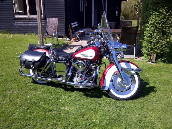

  • #28   10. jul 2015 Man kan dog være heldig at finde en "mint condition" shovelhead for 80 bananer. Jeg købte denne til en kammerat for det. Den havde startproblemer, en ny kontakt i styret + en stelledning = 50 kr. smiley De er derude et sted.

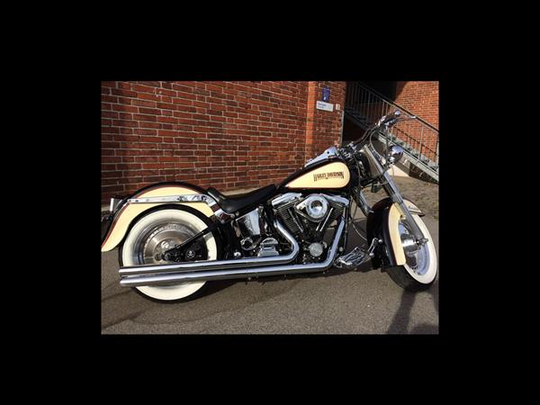

  • #33   10. jul 2015 Det her er en soft tail i min verden
    Står til omkring 155.000kr

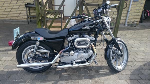

  • #34   10. jul 2015 Det her er en elitrick glide i min verden
    85.000kr kan de findes til

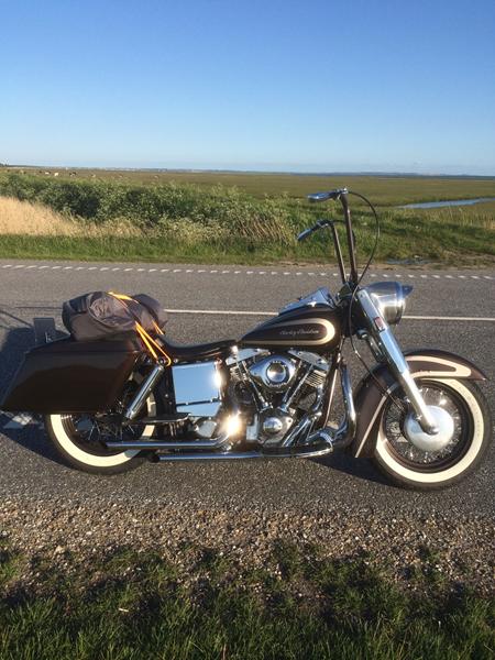

    Har lige lavet denne til fruen.. Næsten helt ny, kun fra 1979 smiley
