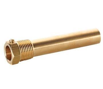

Køb bare et påspændingstermometer og sæt på røret, hvor det gamle sad og klister noget kontaktpasta af en art bagved.
Som denne:
(link fjernet)
Og så gå ud fra af din vandtemperatur er et par grader højere.
